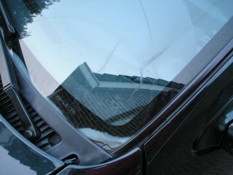

Hierbij nog een foto van de scheur:
Het vreemde is dat de scheur niet is veroorzaakt door een sterretje, hij loopt van onder de afdekplaat zo naar boven.
De ruit was ook al niet zo mooi meer, er zit water tussen aan de onderkant dus is zitten er daar overal witte vlekken dat ziet er ook niet zo mooi meer uit. Dit is trouwens nog de eerste fabrieksruit die er in zit.

Vocht tussen de 2 glasdelen. Een voorruit is van gelamineerd glas. De doorzichtbare folie tussen de 2 glasdelen is aangetast door het vocht en laat los. Hierdoor wordt de ruit veel kwetsbaarder waardoor het niet verwonderlijk is dat hij gaat scheuren. Wel knap dattie het al zolang uithoud!

Er zit geen roest langs de randen (gelukkig). Er zit idd zoals undertaker zegt water tussen de 2 lagen. Ik heb dat al veel vaker gezien maar bij mij is het wel heel erg. Maar ik heb dan ook de originele ruit er nog in zitten, meestal is de voorruit van een auto van deze leeftijd al een keer vervangen.

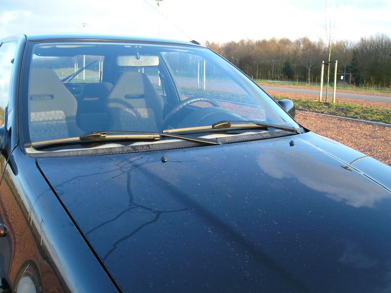

Hm tsjah ik had er net splinternieuwe (dure) aerotwin wissers op zitten dus die moeten nog wel ff mee kunnen
Dat ziet er zo uit (hier nog met de oude voorruit)

wel gaaf die aerotwins. Gaan die nou langer mee dan een normale wisser? En welke maat heb je erop zitten?
